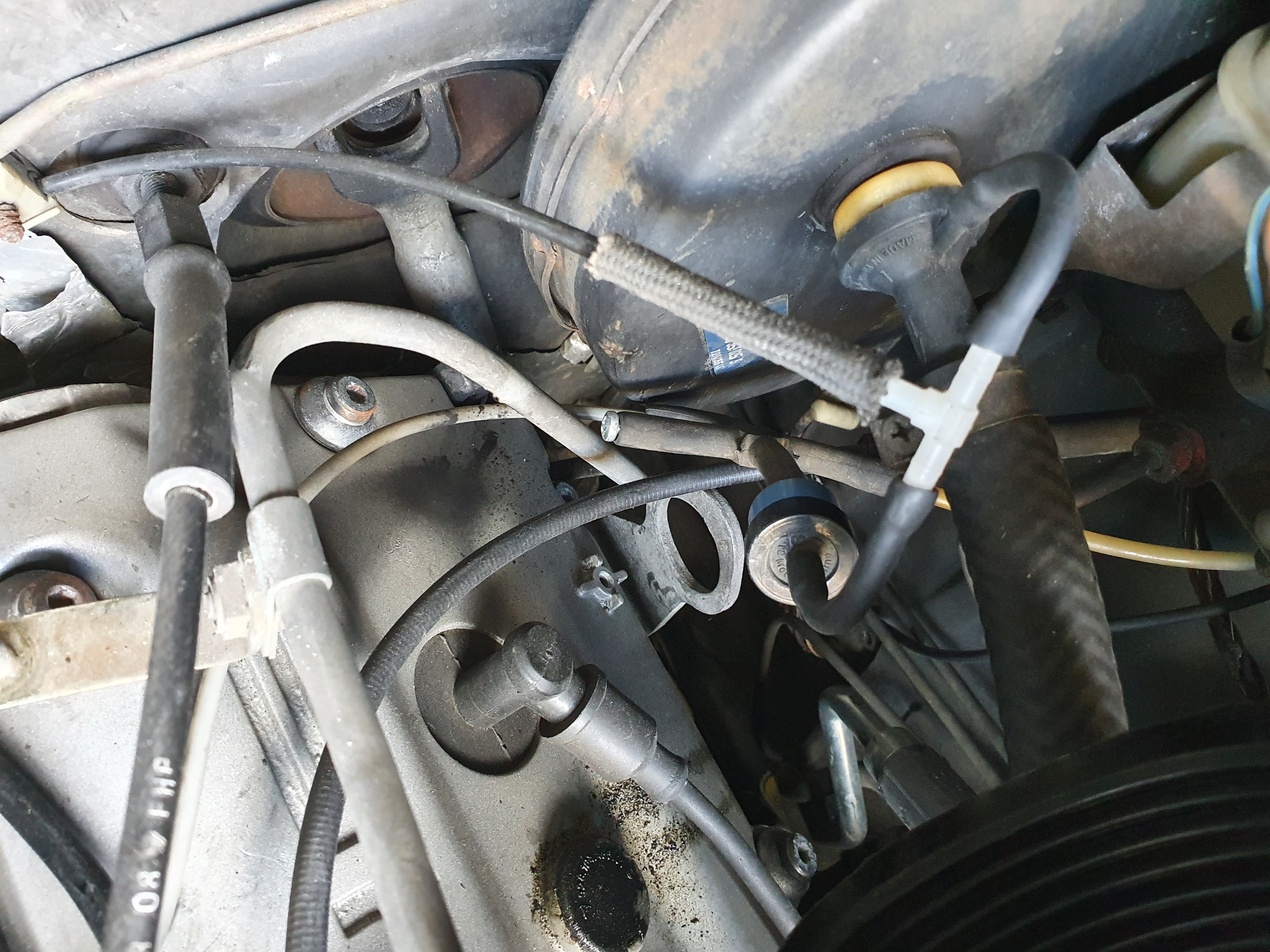

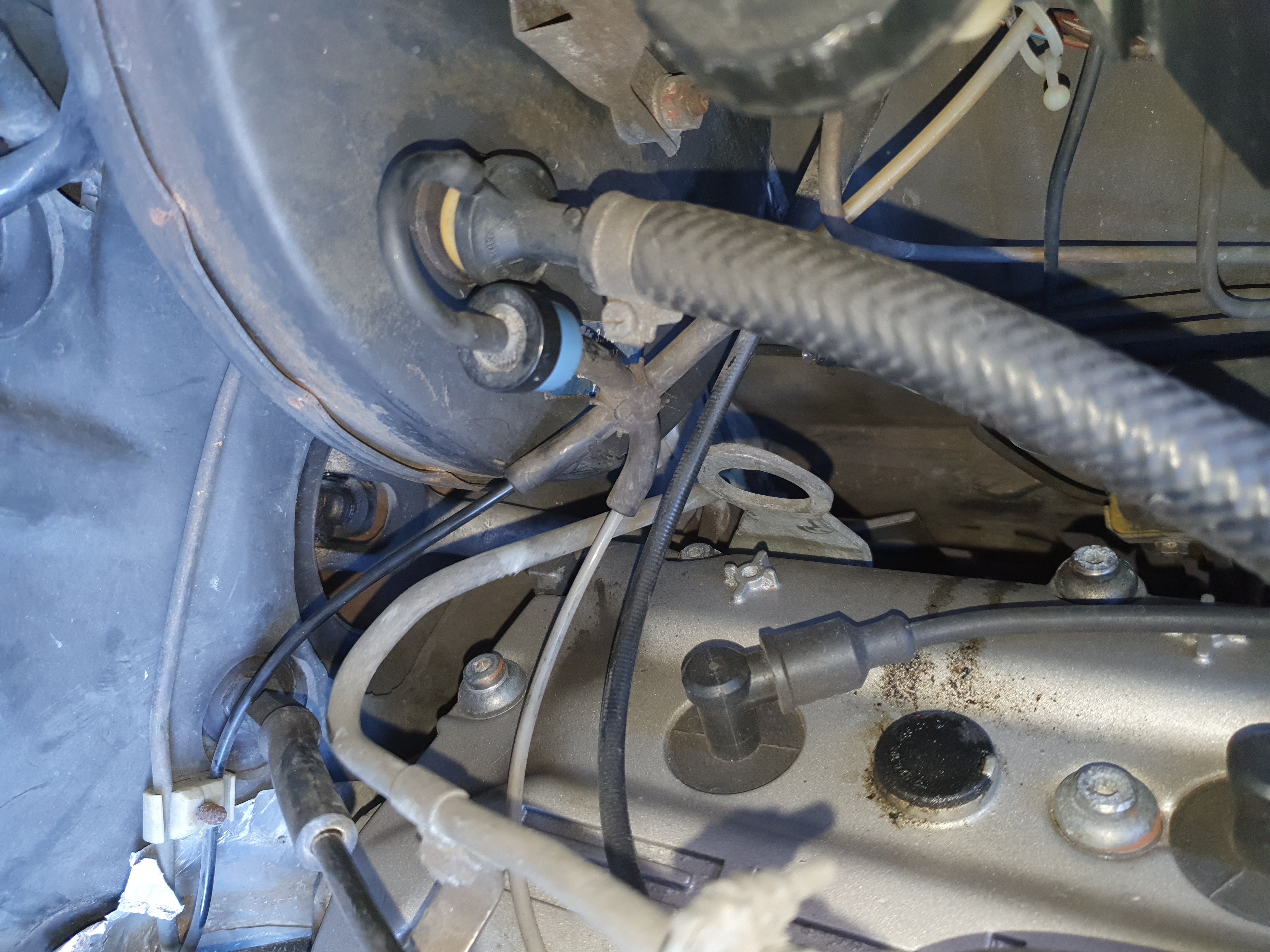

Tiens, je me permets de continuer dans cette discussion pour avoir votre avis.
Je découvre petit à petit le fonctionnement de tous les éléments et leurs interactions.
Bref, côté mastervac, ma voiture était configurée comme cela. Pourquoi, je ne sais pas, on a rajouté des trucs :
La ligne noir vers les électrovannes dans le tableau de bord était branchée sur un T avant le clapet anti-retour. Et une vis bouchait son emplacement normal sur le connecteur 4-voies.
Après vérification, j'ai remis dans la configuration "normale". Pas d'amélioration niveau chauffage, je dois avoir une fuite de vide quelque part... Bref.
Après ça, je lis que la ligne gris-blanc connectée sur le 4-voies va à l'actuateur du volet de turbulence du collecteur d'admission.
Et je découvre que l'entrée et la sortie sur l'électrovanne à l'avant du moteur sont inversées sur ma voiture, ce qui nuit au fonctionnement optimal du volet.
Je remets dans la bonne configuration : La ligne gris-blanc se connecte sur le téton point vers le bas et le tuyau allant actionner le volet doit être sur le téton orienté vers le haut.
Du coup, je me dis que je vais tester si le volet fonctionne : papier collant sur l'axe, je démarre et monte à 4000tpm. Pas de pivotement, le volet ne semble pas bouger.
Donc question par rapport au montage exotique sur ma première photo :
Un mécano n'aurait-il pas fait cette petite bidouille pour "isoler" la fuite de vide du système de chauffage par rapport aux autres trucs utilisant le vide ?
Pas eu le temps de tester le fonctionnement du volet en remettant dans la config initiale (par contre mon cruise control fonctionne dans les deux cas).
Qu'en pensez-vous ?

- Messages : 1847
- Alias : AL2004
Re: Toujours de l air chaud dans la 928
Pompe à vide directement sur la vanne qui actionne le volet d'admission, de mémoire le tuyau arrive à l'avant du moteur sur une électrovanne.
Tu pompes et le volet bouge ou la capsule est morte ou volet grippé
Comme tu as fait tu testes la totalité du système, tu peux avoir un problème de dépression, électrovanne, commande de l'électrovanne, de capsule, mécanisme que volet bloquée, beaucoup trop d'éléments qui peuvent être défectueux
Ta configuration d'origine était dangereuse car l'anti retour DOIT être en premier sur la prise de dépression du Mastervac.
Imagine une grosse fuite sur un tuyau sans anti retour et tu n'as plus de frein.
- Messages : 229
- Enregistré le : dim. 11 avr. 2021 20:18
- Alias : Thomas
- Auto : 928 S4 1987 BVA (MY1988)
- Localisation : Liège
Merci pour ta réponsePompe à vide directement sur la vanne qui actionne le volet d'admission, de mémoire le tuyau arrive à l'avant du moteur sur une électrovanne.
Tu pompes et le volet bouge ou la capsule est morte ou volet grippé.
Testé, mon volet bouge bien. Il reste les autres éléments en effet (électrovanne et cie)...

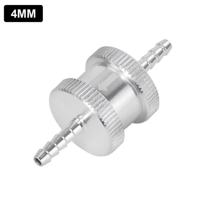

AL2004
tu es vraiment le pro du circuit de dépression .. et nous évite rapidement de tomber "en dépression" devant des problèmes nous semblant insolubles ...
justement .. concernant ce clapet anti-retour .. j'aimerai le changer par un modèle en métal car même si maintenant mon circuit fonctionne (bonjour la galère pour la vanne près du volet central .. ou j'ai du faire un trou pour pouvoir la fixer) je pense que c'est mieux et plus pérenne.
toutefois .. voici le modèle ..
maintenant .. je ne sais pas dans quel sens mettre la flèche .. direction le croisillon ou direction le mastervac ?
sinon .AL2004 .. pas encore reçu la membrane sur Ebay ?
Belle journée
Belle journée
- Messages : 229
- Alias : Thomas
L'air doit pouvoir aller vers le mastervac, pour "vider" les circuits, mais pas en sortir
(Essaye à la bouche pour être sûr du sens, moi c'est ce que je fais )
- Messages : 194
- Enregistré le : mar. 5 janv. 2021 14:13
- Alias : Malbac
- Auto : Porsche 928S4
1988 - BA
Couleur : Marineblau 35V
Code intérieur : ZG
ET
Toyota BJ 46 / 1982
Austin Healey BJ8 MKIII 1967
BMW R1200C / 1998 - Localisation : Paris
donc si je te suis bien .. la flèche vers le tuyau qui va au mastervac .. ?
merci à toi
merci à toi
