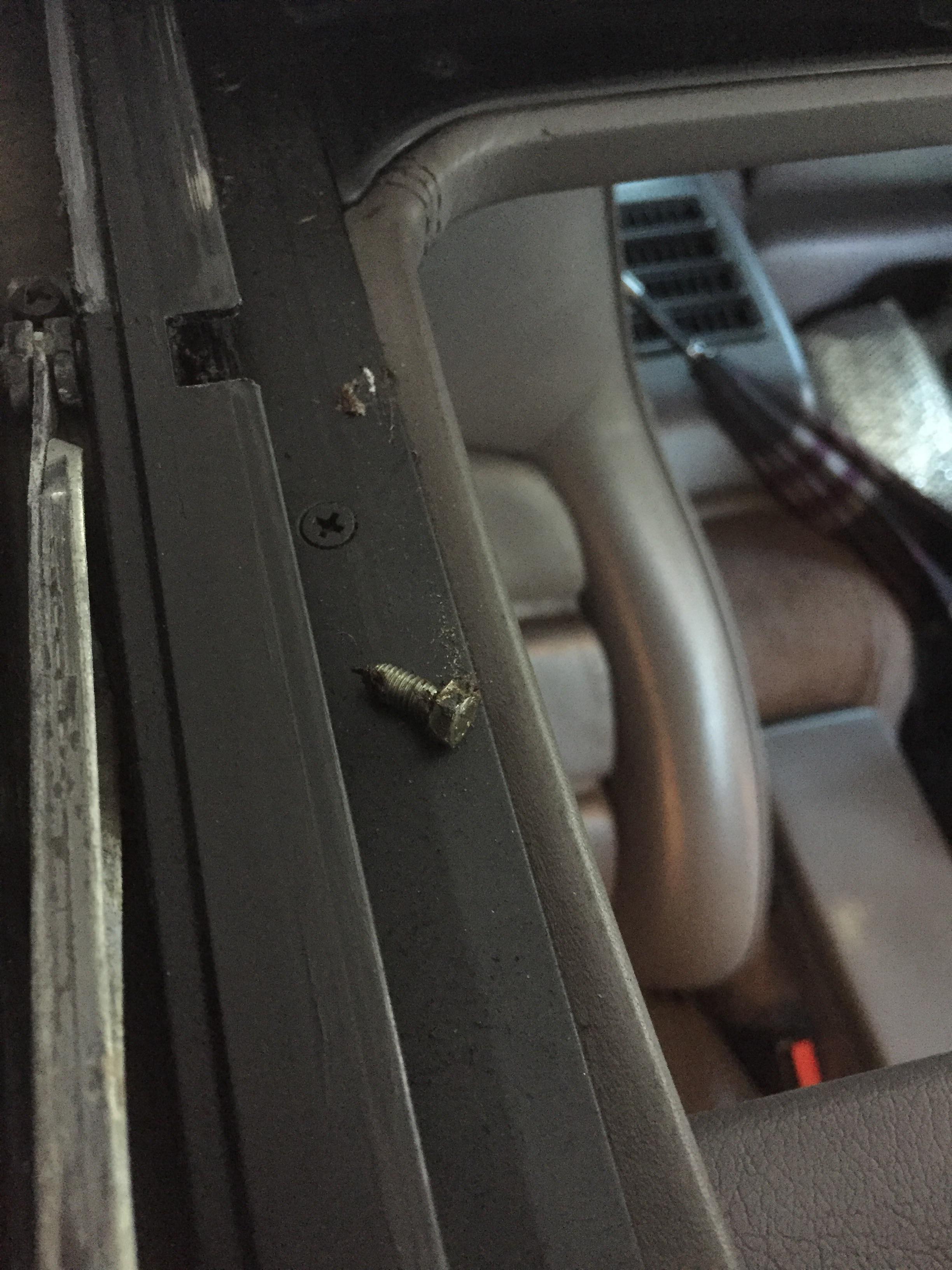

Voici ce qui bloquait mon toit ouvrant. Pour la photo, je l'ai laissée où je l'ai trouvée. Maintenant reste à savoir d'où elle vient ... Il y a de la graisse dessus.

a mon avis c'est un boulon de maintient des guides lateraux.
pour le voir il est necessaire d'oter le panneau sous le toit ouvrant avec les 3 vis devant puis de regarder par dessous et tu verras les 4 boulons dont 1 maquante.
je ferais le controle rapidement car si un coté se désolidarise ton TO va tirer de travers et tu risques de tout casser.
