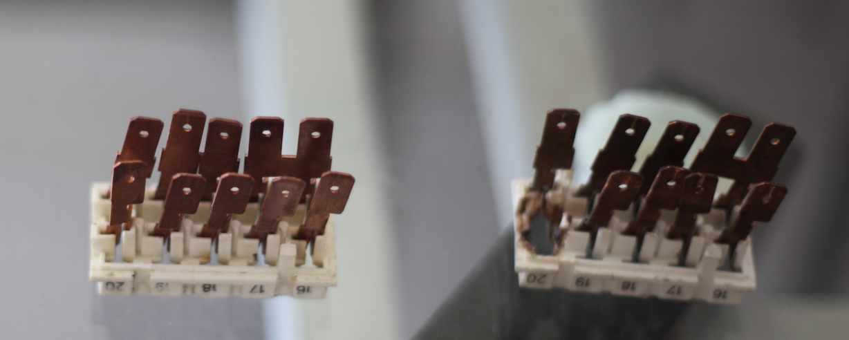

Voilà opération terminée. Le plastique était cramé et noir, comme la première fois, toujours le fusible qui se trouve à l'emplacement 20.
Bon point c'est fois ci tout à été fait en moins d'heure ;-)
Pb d'accès au porte fusibles?

Salut, et tu as fait comment finalement ?hajumar928 a écrit : ↑ven. 27 oct. 2017 08:14Bonjour,
Je voudrais enlever la platine cuivre pour extraire les fiches "cramées" du fusible de ventilateur et je séche.
Si vous savez ?
Merci.

il faut réviser les moteurs électriques de ventilation : pb mécanique et/ou électrique - surconsommation => chauffe de fil /support
le support de fusible doit être renforcé pour éviter un mauvais contact , source de grésillement, et production de chaleur . dangereux de laisser ça en l’état-

Ben si tu as un peu de dispo pour moi, je suis preneur, tu sais que je suis une bille en électricité...
