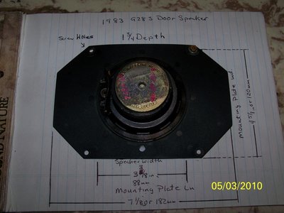

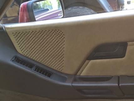

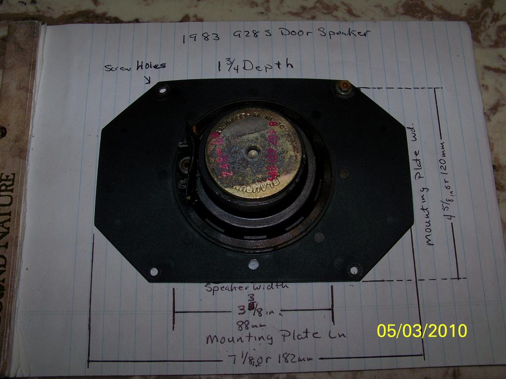

C'est bien un panneau sans grille métallique, comme ceci ?
Il faut faire attention à la profondeur très faible.
Le mieux est de démonter le panneau et prendre des mesures.
Ceci pourrait convenir:
http://www.ebay.de/itm/361947362438
Le support semble facile à adapter.
J'ai aussi trouvé ceci sur un autre forum. Ce pourrait être utile:
Le format semble être du 4x6" (10x15cm), mais avec des points de fixation un peu différents.Il faut faire attention à la profondeur très faible.
