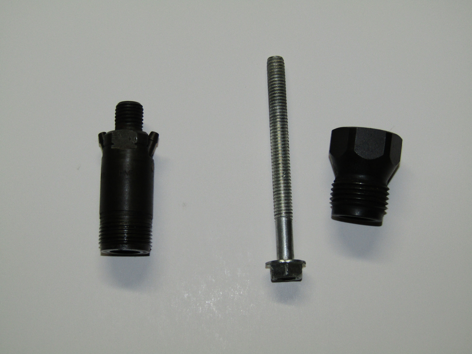

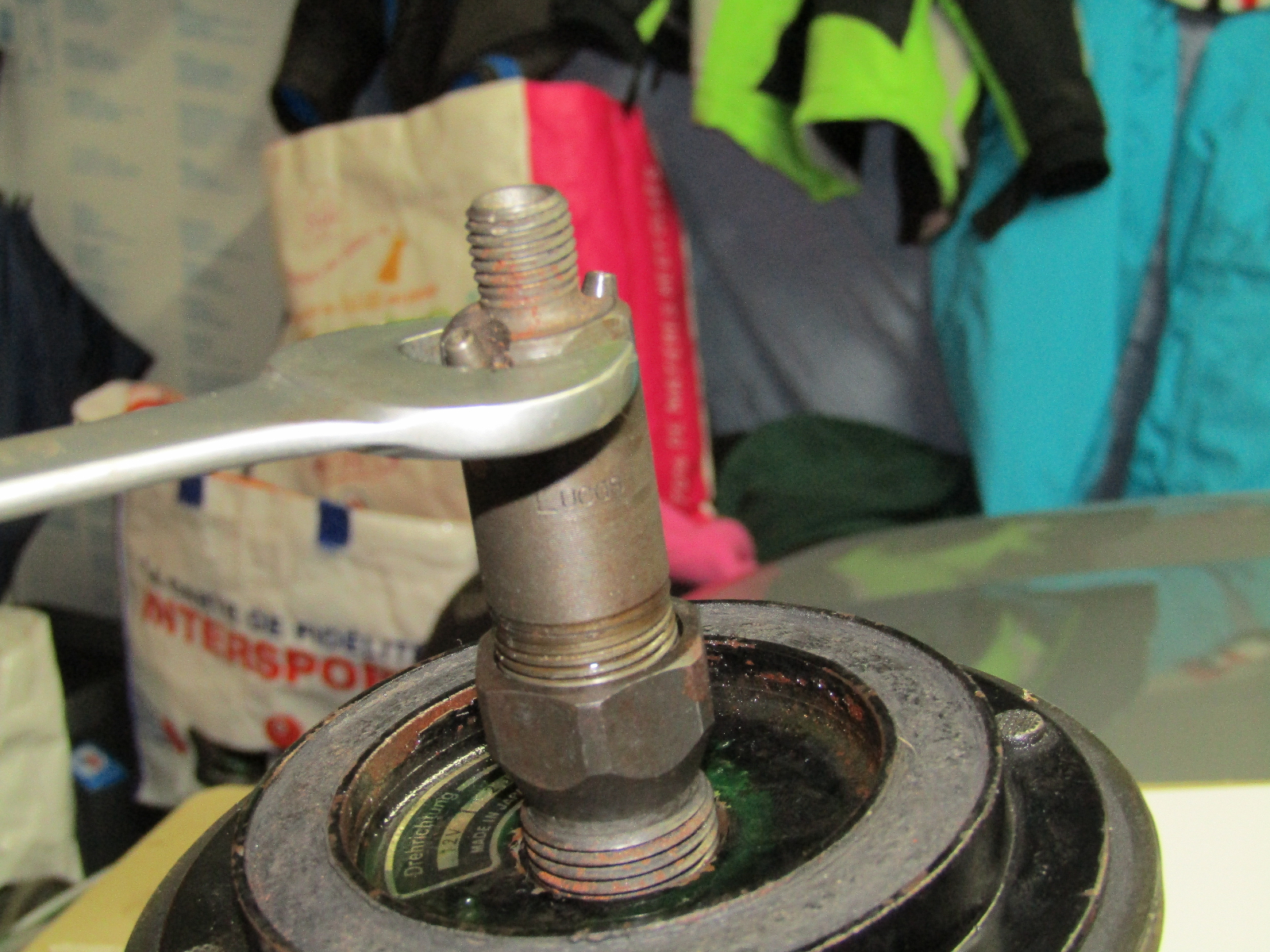

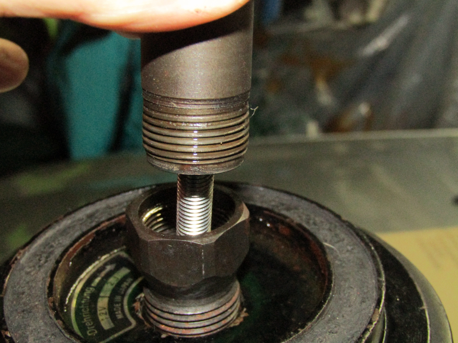

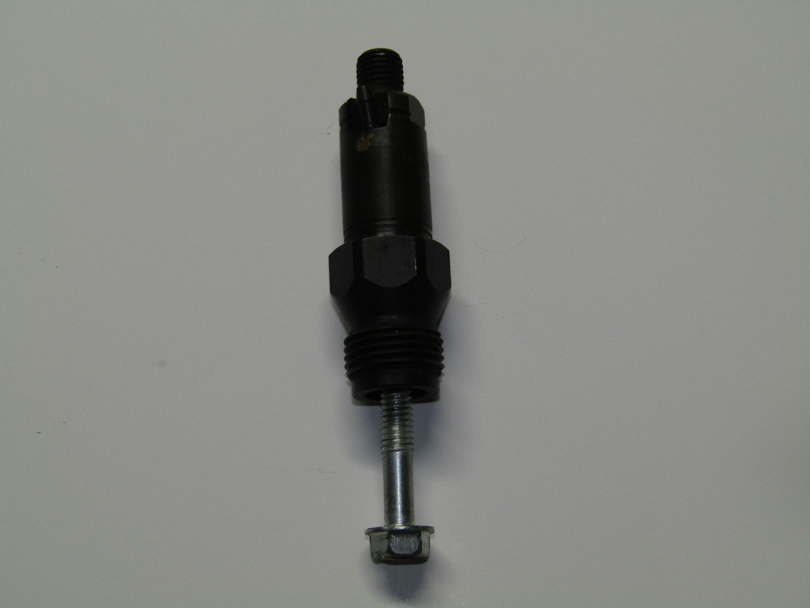

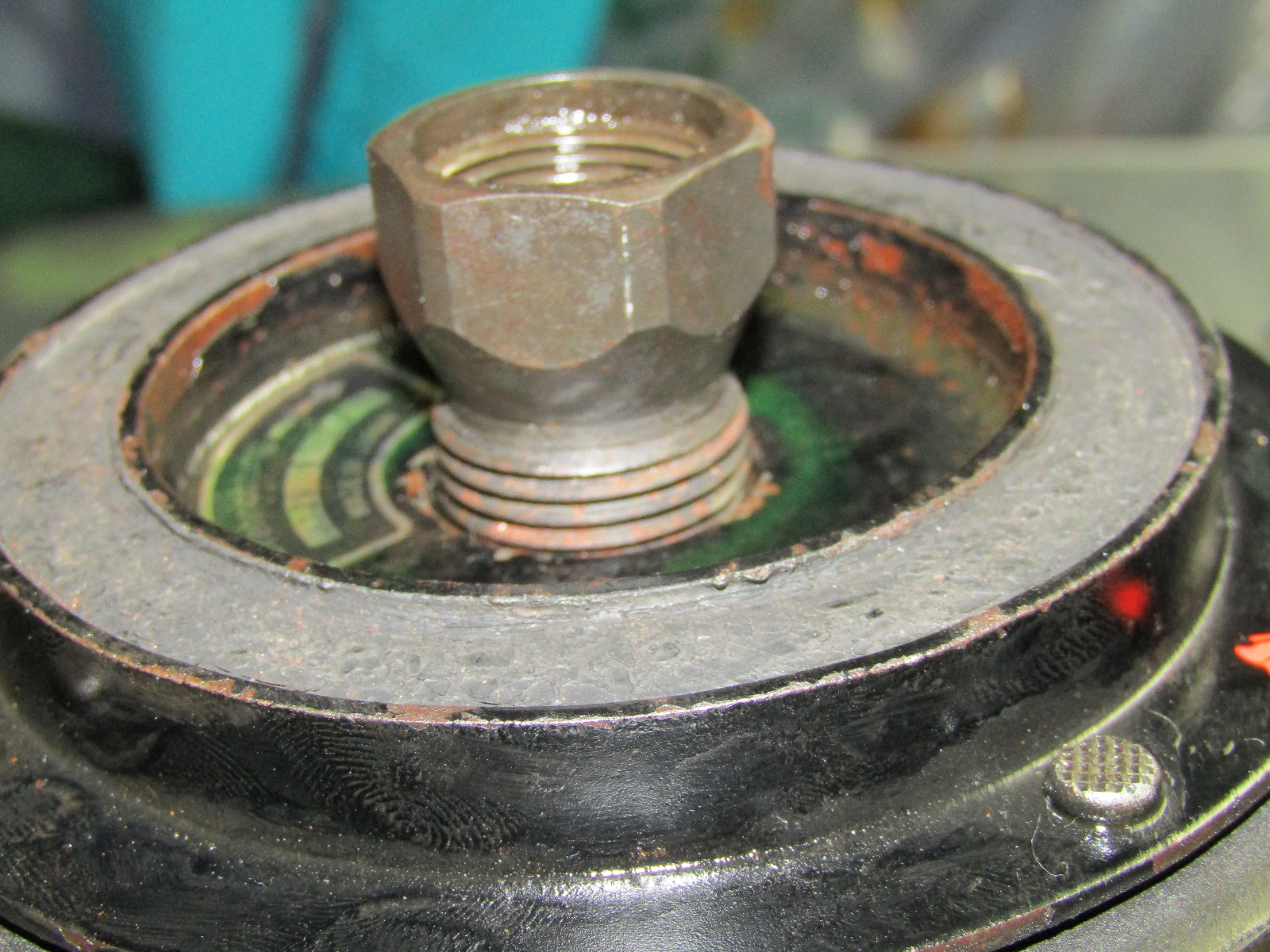

Bonjour à tous , après avoir galéré pour enlever la poulie du compresseur en tapotant , rien à faire , voilà ma petite astuce avec un vieil injecteur diesel psa mais je pense aussi rino , ouvrir et vider l'intèrieur de l'injecteur puis visser la partie basse sur la poulie , placer une tige du diamètre de l'axe fileté du compresseur puis visser la partie sup de l'injecteur et hop sans effort !!

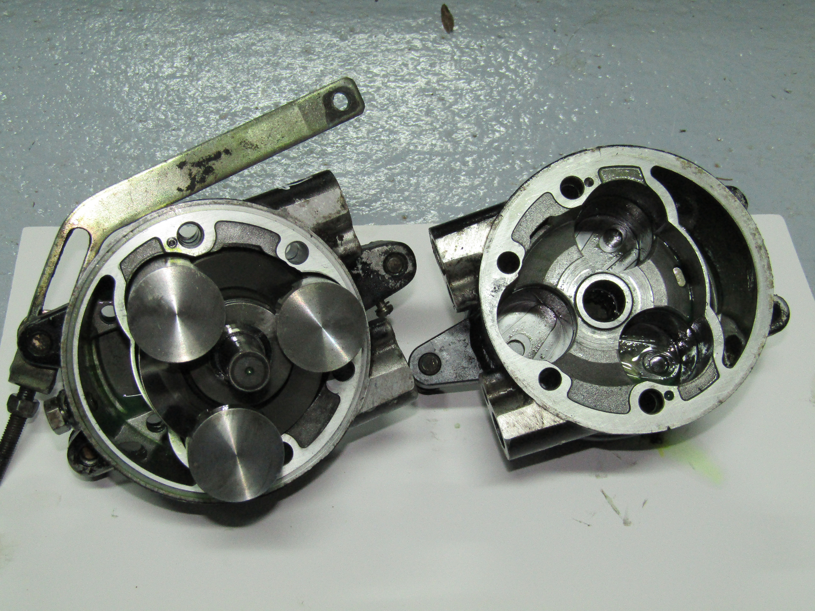

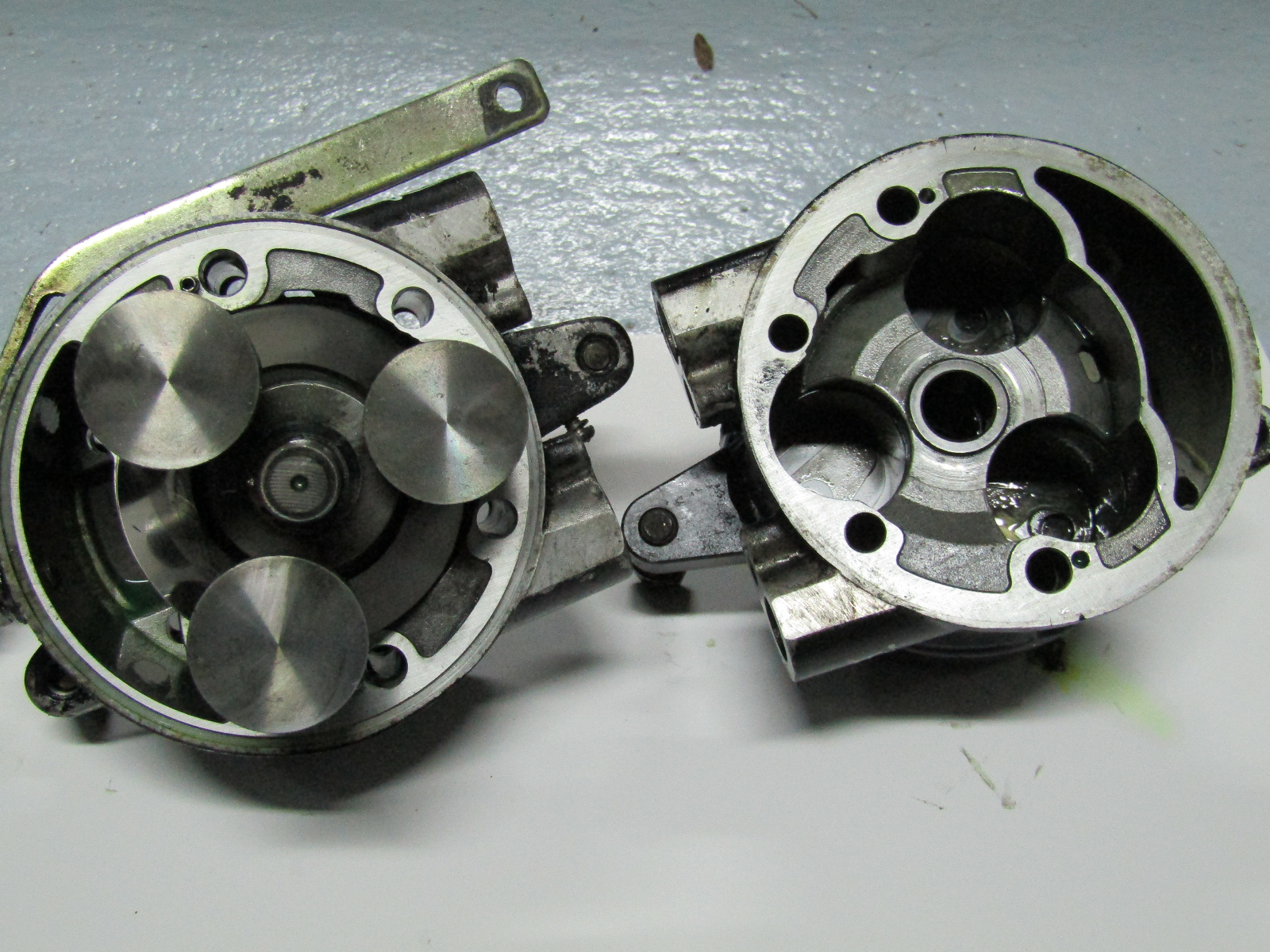

Bonsoir à tous voici la coupe intérieur du compresseur de clim pour savoir si c'est bien le 6E171 pour voir pour le kit de joints .

Bonsoir à tous , d'après les photos pensez vous que c'est le modèle 6E171 ?

Ca y ressemble très fortement.
Si tu peux faire une photo des pistons de profil et de l'axe de profil aussi je pourrai te le confirmer.
Désolé j'avais pas vu ta question pour le roulement (je suis un peu moins sur le forum en ce moment), mais je vais tacher de retrouver ma facture du roulement pour te donner le modèle exact que j'avais commandé sur 123 roulements
