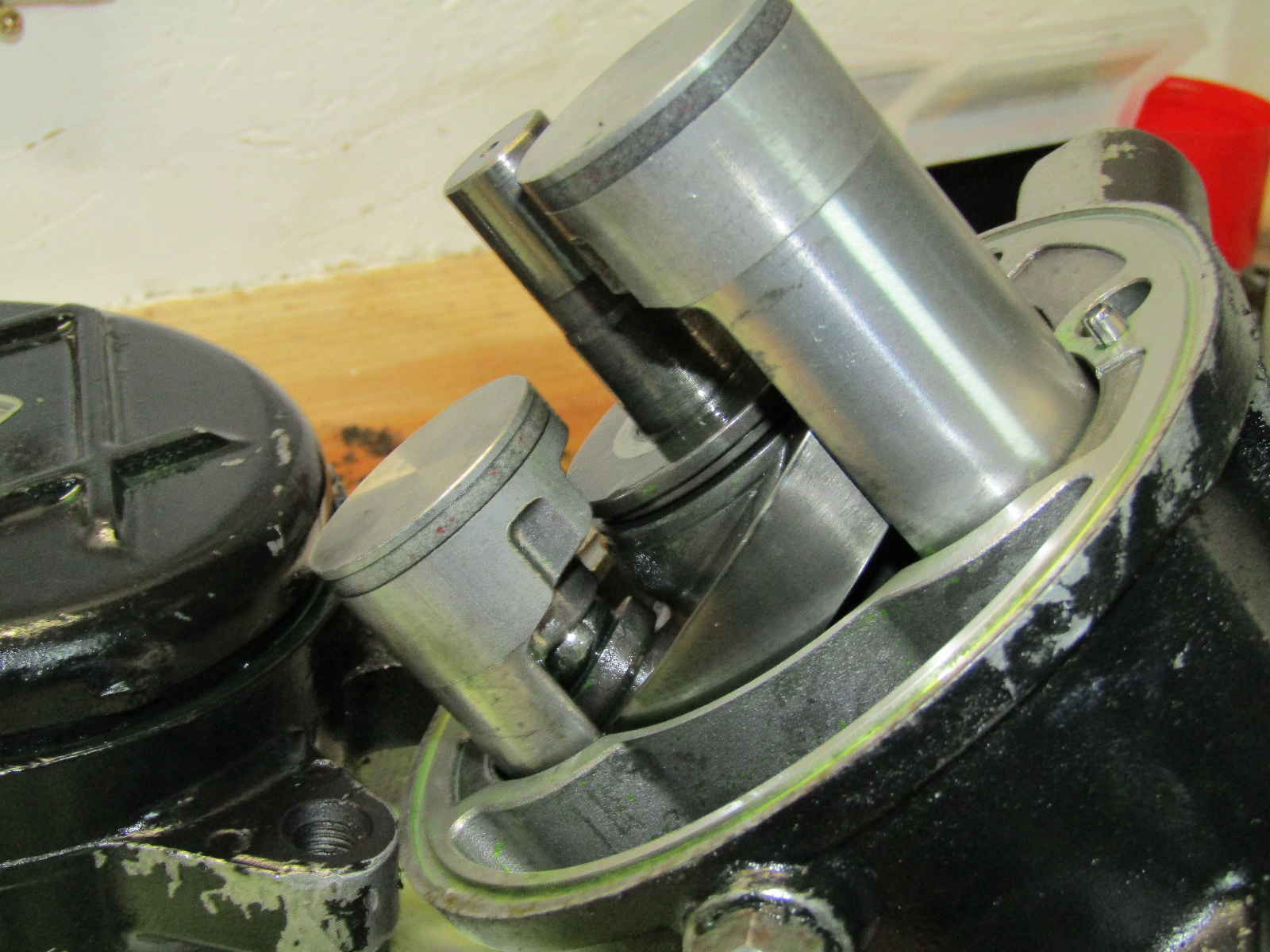

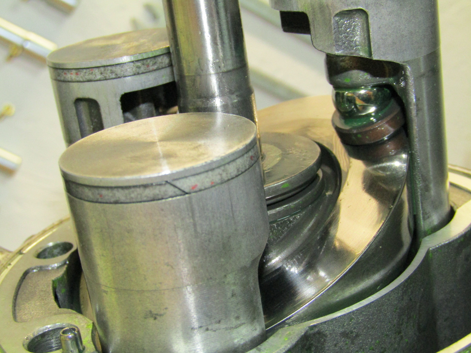

Bonsoir , voilà les dernières photos des pistons pour savoir si c'est bien le modèle 6E171 , par contre pour les roulements aiguille comment faut-il procéder pour les enlever ? Merci Laurent pour les liens par contre ils n'ont plus les joints . Il faut que je vois ailleurs .

Je confirme c'est bien un modèle similaire au Denso 6e171.
Les roulements à aiguilles sont entre les deux rondelles autour de l'axe. Tu as juste à sortir l'axe, les pistons aussi. Fais attention de ne pas perdre les billes car lorsque tu vas sortir l'axe les pistons ne seront plus retenus et les billes vont tomber. Prévois de faire ça au dessus d'un bac de retenue. Nettoyer le tout à l'essence, sécher avec un chiffon non plucheux, huiler et remonter avec des joints neufs
