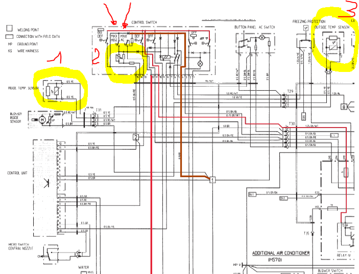

Suite à tes messures on dirait bien que le curseur du réglage de température dans l'habitacle ne fait plus contact sur la résistance sur laquelle il glisse.
Donc tu as une information constant de 4k5 ce qui signifie en language 928, chauffe.
Conseil : démonte ton module de climatisation ( celui qui permet de régler 18° à 30°, haut bas milieu et ventilo)
Tu l'ouvres, et tu verras le curseur glisser sur deux bande de carbon (résistances)
9 chances sur 10 se sont les petits contacts en cuivres du curseur qui ne donnent plus contact, qui sont encrassés, ou hélas cassés.
ps: tu peux mesurer la valeur de la résistance, elle devrait varier de 1K entre 18° et 30°, sur les bornes 13,14 du module de clim

- Messages : 1833
- Alias : AL2004
Re: Probleme Chauffage
C'est normal qu'à 18° tu ai du froid, à l'extrémité gauche du curseur 18/30° tu as un micro-switch qui court-circuit la chaine des trois resistances en jaune sur le croqui (le petit clic) et donc résistance +- = zero = froid
Idem pour le 30° un micro-switch à droite, une fois tu envoie la masse comme signal = froid, l'autre coté tu envoie le positif = chaud. Les deux flèches sur le croquis
Bon démontage normalement il n'y a pas de difficulté particuliaire, si tu travail à ton aise sur une table bien éclairée.
