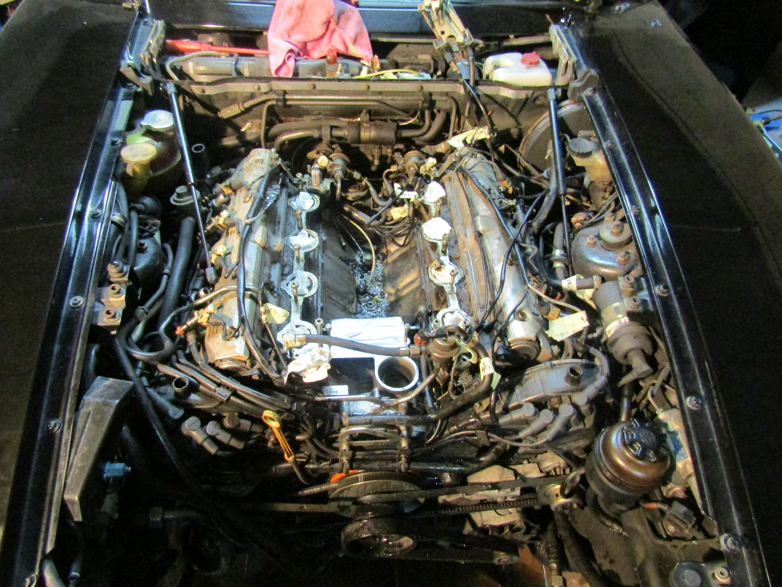

Voilà pourquoi tout est débranché , je change pas mal de joints au niveau plenum , refroidissement , injecteurs .... et distri complète . Si j'ai bien compris avant de monter l'embout pour le R134 il faut que j'enlève l'obus à l'intèrieur de la valve ? :

Re: compresseur de clim help !!!
Oui puisqu'il y a un obus dans la nouvelle valve, par contre au niveau du hte pression tu changes l'obus sur celui d'origine et tu montes le nouvel embout directement dessus.

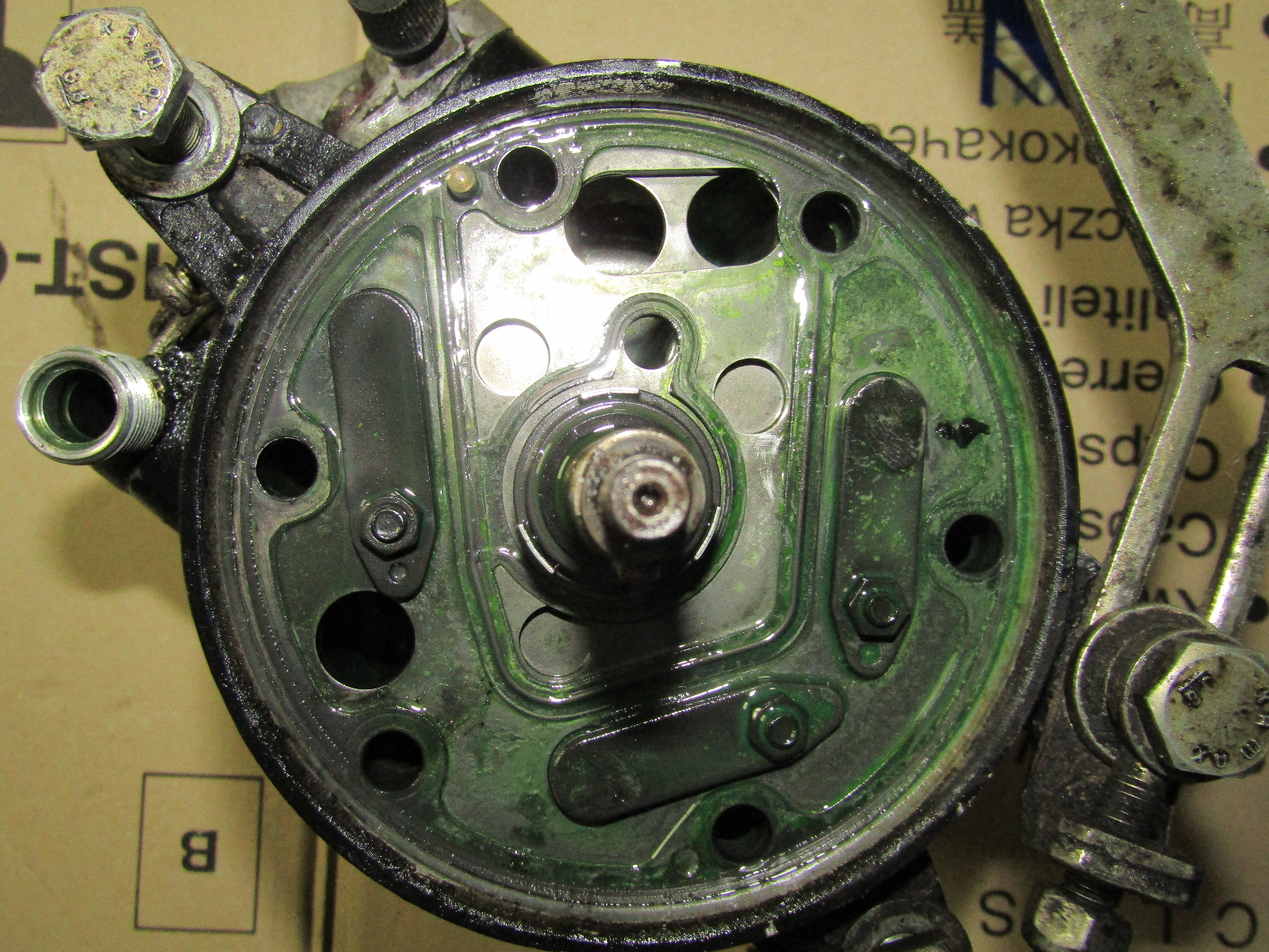

voilà les dernières photos du compresseur de clim afin de savoir si c'est bien du modèle 6E171
ainsi je pourrais voir pour trouver un kit de joints . -
ça m'en a tout l'air. Si tu le démontes prends des photos des pièces éclatées, ainsi je pourrai t'en dire plus
Après avoir dévissé les longs vis , enlevé ce premier couvercle , comment faut il démonter le reste , est ce juste emboîté ou y a t il d'autres vis ?
